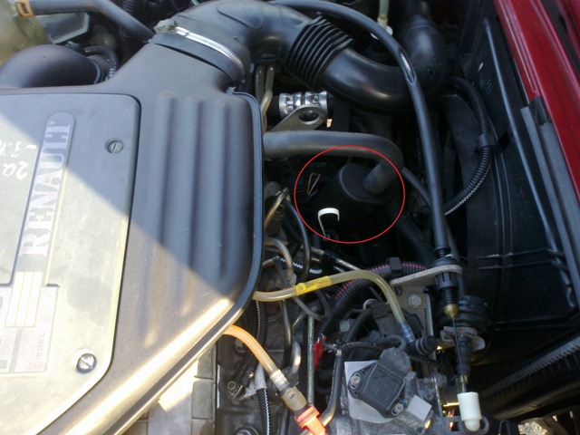

Postprzez Adamus wtorek, 2 października 2012, 16:08
To jest ta plastikowa część

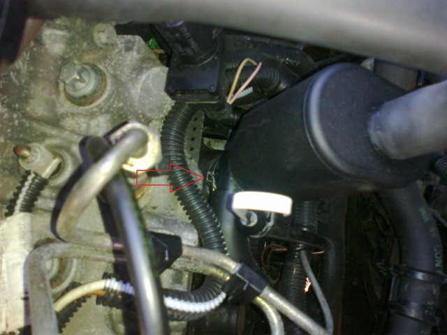

Postprzez Adamus wtorek, 2 października 2012, 16:10
Pod nią jest obejma i wydaje mi się, że to z niej leci. Czy to o tym pisaliście Lucas i MaciekR4 ??
