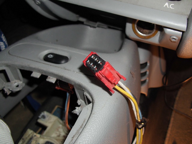

od kilku dni jestem posiadaczem kangoo 1.9D 2001r
po zakupie okazało się że nie działa przycisk od zamykania centralnego zamka który znajduje się obok lewarka
po odkręceniu osłony okazało się że wtyczka jest odłączona od przycisku po podłączeniu przycisk działa prawidłowo
ale pod obudową lewarka znajduje się jeszcze jedna nie podłączona wtyczka do czego ona służy?

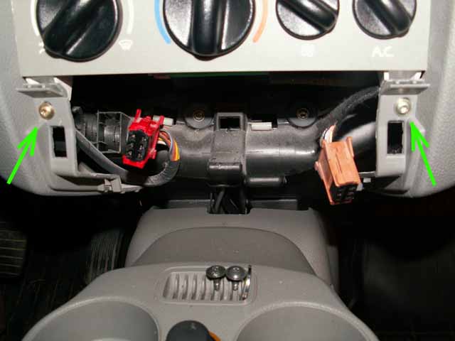

Postprzez smi3szny piątek, 21 września 2012, 15:08
Ciekawostka, bo ja dziś wymieniałem światełko podświetlenia pokręteł nawiewiu... Po zdjęciu kieszonki pod tymi pokrętłami znalazłem taka czerwoną dwurzędową z 6 wtykami po 3 w rzędzie... postaram się wstawić wieczorem zdjęcie

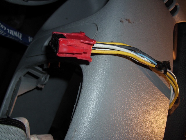

Re: nie podłączona wtyczka
Postprzez neroman piątek, 21 września 2012, 18:54
oto fotki tej wtyczki

Postprzez pietrek piątek, 21 września 2012, 20:24
Jeżeli dach nie był odsuwany tylko elektrycznie otwierany to coś za dużo tych pinów w kostce, chyba że w przełączniku był zintegrowany przekaźnik to by pasowało. Ale ktoś na pewno ją wcześniej widział i podłączał więc to jaśniej określi.
Na pewno nie jest to wtyczka od sterownika więc nie musisz się nią martwić ;)

Postprzez Lucass sobota, 22 września 2012, 09:22
Śpij spokojnie. To od dachu. Na strzałki nie patrz.
