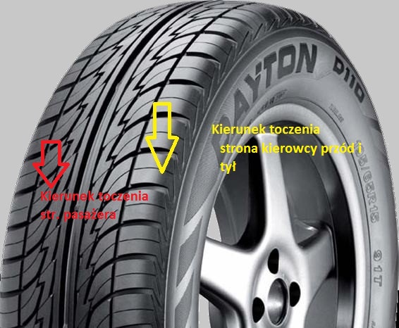

Witam mam problem z tymi oponkami, zakładał je wulkanizator dla mojej mamy niestety ja sam nie mogłem przy tym być. Problem polega na różnym kierunku toczenia :
Od strony kierowcy przód i tył strzałka zółta na obrazku - czyli łuk wygięty do tyłu w bieżniku
Od strony pasażera przód i tył strzałka czerwona na obrazku - czyli łuk wygięty do przodu w bieżniku
Czy zmieniać teraz aby wszystkie miały tak samo czy to nie ma różnicy ?
Na oponie nie ma strzałek kierunku, napisów out czy in, oznaczeń stron...

Kolego dayton d110 jest oponą symetryczną a nie asymetryczną ;0

Strona :
http://www.oponeo.pl/artykul/jakie-opon ... on-letnich
podaje iż :
"Bieżnik symetryczny to taki, w którym obie połowy bieżnika są identyczne, dlatego montować je można w dowolny sposób. Podstawową zaletą opony ze wzorem bieżnika symetrycznym jest jej wysoki komfort akustyczny. Bieżnik symetryczny, jeśli występuje......."
Wymienione modele takich opon przez tą stronę to m.in. Dayton D110 więc chyba mogę jeździć

Zakładałem kiedyś te dayton i kierunek ich montażu nie ma znaczenia.

Tak, przy nowych oponach tego typu nie ma to znaczenia, przy używanych może wystąpić tzw. ząbkowanie i wtedy lepiej zachować dotychczasowy kierunek toczenia.

Na obrazku wyraźnie widać że jest to opona symetryczna. Moja wiedza z praktyk odbywanych z norauto jest taka że jeżeli nie jest asymetryczna ani kierunkowa to DOT(data produkcji) ma być wewnątrz koła. Dziwne no trochę bo przy upierdliwej kontroli ciężko jest zobaczyć czy przypadkiem nie jeździmy na starych oponach.
