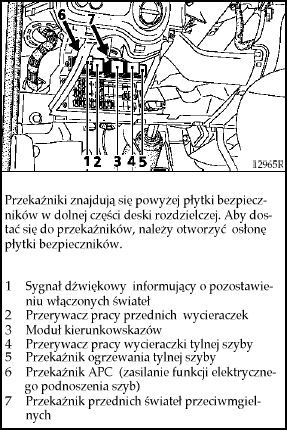

Przekaźnik przednich przeciwmgielnych jest pod deską rozdzielczą.

Postprzez slay czwartek, 17 stycznia 2013, 23:33
:arrow:

Mam pewien problem. Uzbrojony w powyższy schemat udałem do auta, zdjąłem stosowną osłonę i ponad tablica bezpieczników nam trzy różowe przekaźniki. Mniej więcej w miejscach oznaczonych Na schemacie jako 2, 3, 4. Innych nie ma. Halogeny przestały działać niedawno, nikt niczego nie wyjmował. Żarówki są sprawne. Gdzie indziej to może być?

Postprzez 006 piątek, 18 stycznia 2013, 16:13
Jeśli przekaźniki są takie same, zamień miejscami, może jeden jest przepalony/ma zaśniedziałe styki.
