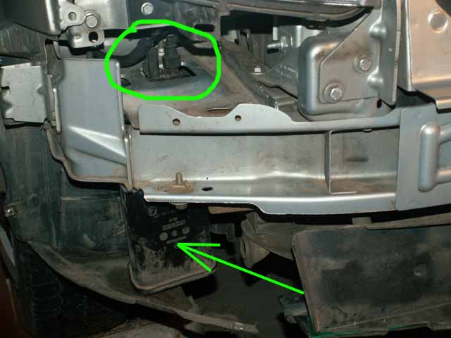

Witam... ponownie:). Mam pytanie odnosnie w/w ustrojstwa?? Własciwie dwa pytania...
1. Gdzie on powinnien sie znjdowac dokladnie ( bo u mnie go nie ma wogole ale kupilem juz inny i nie wiem gdzie go zamontowac), do czego powinien byc podlaczony itd...bylbym wdzieczny za fotki.
2. Co sie dzieje z autkiem jesli tego brak, bo pomimo remontu silnika kangur nadal nie pracuje za ciekawie.

U Ciebie powinien być w prawym przednim rogu komory silnika, zaraz za zderzakiem - pod reflektorem.
U mnie wypięcie przewodów elektrycznych skutkuje zapłonem check-engine a wypięcie węża skutkuje natychmiastowym przejściem silnika w tryb serwisowy.

Jeżeli spaliny to raczej jakaś nieszczelność w układzie wydechowym. Powinna być słyszalna. Ale równie dobrze może to być np olej kapiący na kolektor wydechowy.
Pochłaniacz jest tu :arrow:

Dzieki jak zwykle mozna na Tobie polegac... :)i fotki bardzo ulatwia mi sprawe. Świetnie. Pozdrawiam.

Gwoli ścisłości puszka pochłaniacza pokazana jest strzałką, natomiast w kółku jest elektrozawór pochłaniacza. Żeby się dostać do pochłaniacza nie trzeba ściągać zderzaka. Wystarczy zdjąć koło (albo mocno skręcić) i zdjąć przednią część prawego nadkola plastikowego.
