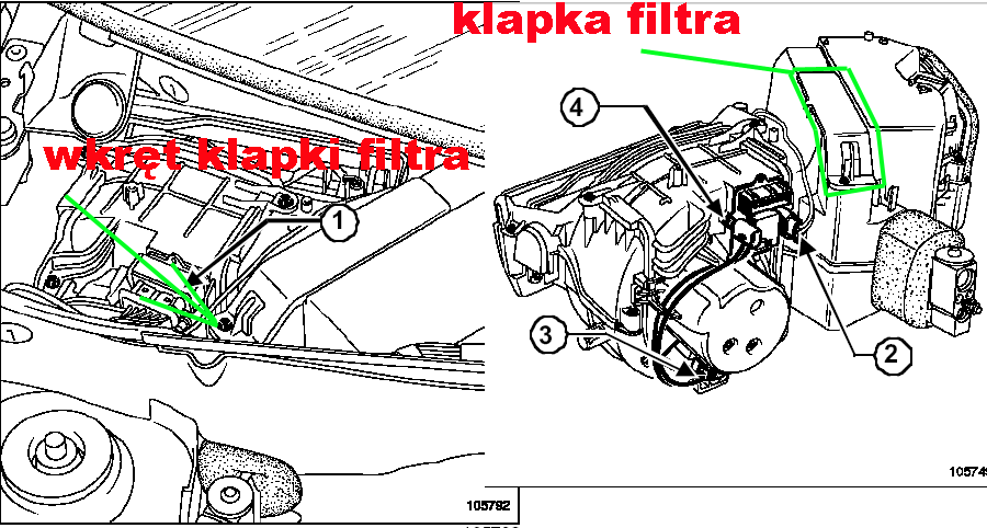

Witajcie,
Zdjąłem wycieraczki, wyjąłem podszybie i już mając nadzieje, że ujrzę w/w filtr zaparło mi dech. Moim oczom ukazał się widok czegoś dmuchawy... Pytanie brzmi... Gdzie jest filtr kabinowy?? Gdzie go szukać?

Re: Gdzie szukać filtra kabinowego PHII
Postprzez Lucass niedziela, 24 czerwca 2012, 09:19
Raczej to drugie ;)
Filtr jest w obudowie parownika. Po zdjęciu podszybia trzeba wyjąć coś w rodzaju daszka, który osłania wentylator i obudowę parownika. Żeby to zrobić trzeba odkręcić 2 wkręty - uwaga - lubią spaść na dół, a wtedy kaplica, trzeba coś dopasowywać albo szukać w błotniku/nadkolu.
Jak już wyjmiesz osłonę to oczom Twoim ukaże się wentylator a za nim obudowa parownika. Pomiędzy jednym i drugim jest filtr. Oczywiście znów jest schowany pod prostokątną klapką. Żeby ją zdjąć trzeba odkręcić jeden (chyba) wkręcik. Również lubi się gubić. Żeby wyjąć filtr trzeba go lekko zmiąć. Żeby włożyć nowy też trzeba pomanewrować, bo otwór przez który mamy go włożyć jest mniejszy od filtra.
