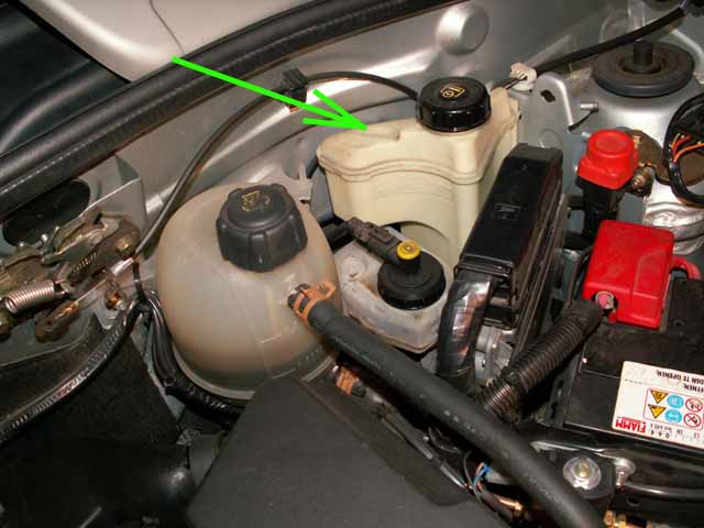

Obok zbiornika wyrównawczego chłodnicy powinieneś mieć drugi, taki nieco trójkątny zbiorniczek z wizerunkiem kierownicy na korku. Jeżeli go nie masz to prawdopodobnie wspomagania nie ma. Jeżeli masz, ale jest np pusty to wspomaganie masz, ale nie działa. Płyn - np Mobil ATF 220

pojemniczek jest,płyn też,może najwyżej nieco za mało...a może mi się zdaje,że ciężko chodzi - na co dzien jeżdżę nowym Bravo ;)

Porównaj na włączonym i wyłączonym silniku. Różnica powinna być więcej niż zauważalna.
