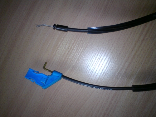

Zgadza się po zdjęciu tapicerki okazało się że linka jest pęknięta od strony klamki.
W ASO koszt linki 130zł
Nie wiem jak mam ją zdemontować od strony zamka,proszę też o radę jak zrobić patent z linką rowerową .

Linka po demontażu i co teraz? damian1231795 liczę na pomoc :)

Postprzez damian1231795 czwartek, 31 maja 2012, 13:53
Więc tak, musisz wyciągnąć starą linkę z pancerza i na jej miejsce wsunąć nową tak aby ta końcówka która jest przy lince rowerowej (tylko z jednej strony) była od strony klamki. Zanim włożysz linkę do pancerza zobacz czy ta końcówka linki zmieści się w ten otwór w klamce u mnie musiałem trochę ten łebek linki przyszlifować, ale to zależy jaką masz linkę. Gdy już linka jest gotowa wsuwasz w pancerz. Następnie zapinasz linkę przy klamce, zapinasz pancerz w miejsce gdzie był wcześniej(na pancerzu masz takie wycięcie) i idziesz do zamka aby założyć ten niebieski plastik na swoje miejsce. Koniec nowej linki przekładasz przez takie oczko gdzie przedtem wchodziła ta zawijana końcówka i zakładasz na linkę jakieś zabezpieczenie, w moim przypadku była to nakrętka od szprychy rowerowej którą zacisnąłem na lince. Pamiętaj żebyś nie naciągnął linki za bardzo bo ciężko się będą drzwi otwierać tak jak u mnie. Uuuu ale się napociłem, mam nadzieję że zrozumiałeś o co mi chodzi a jak nie to pisz :)
