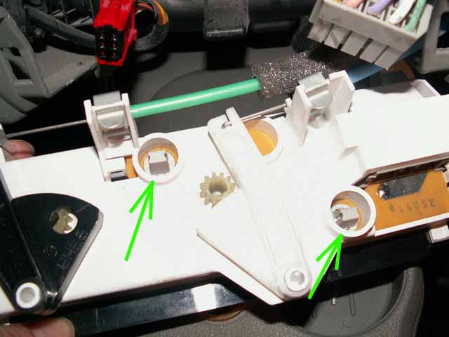

Co do tego oświetlenia. Znalazłem w internecie dwa obrazki jak dostać się do tych pokręteł więc na szybko poszedłem sprawdzić jak się mają sprawy. Wyciągnąłem schowek, odkręciłem dwie śruby który były pod schowkiem (na dole) a potem odkręciłem następne dwie które trzymają ten moduł. I teraz, z tego modułu mam ściągnąć front i wyciągnąć żarówkę? On jest jakoś na zatrzaski czy na śruby przykręcony?

u mnie jest tak, że wyciągam popielniczkę na dole, tam są dwa torxy, odkręcasz i po pewnych kombinacjach wyciągasz cały panel z pokrętłami, mam bez klimy dlatego trzy, gdzie do dwóch idą linki a do wentylatora kable, i jak odchylisz całość bez odłączania linek i kabli zobaczysz czarny prostokątny plastik, przekręcasz go kawałek w lewo i wyciągasz do góry, to jest właśnie żarówka

Co prawda mój jest nowszy, ale z grubsza powinno wyglądać podobnie.

To jest żarówka o symbolu T5.
