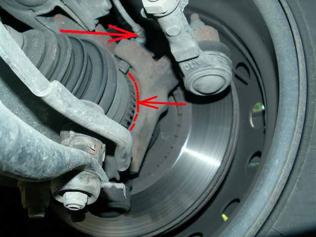

Musisz znać długość półosi i ilość zębów ABS. Sam rocznik i model mogą nie wystarczyć - to Renault :)

Zęby policzysz organoleptycznie bez rozkręcania, wczołgując się pod samochód. Górna strzałka to czujnik. Nieistotna.
Wiem, że pora niespecjalnie temu sprzyja, ale możesz poszukać jakiego kanału.

Stwierdziłem że nie będę się bawić z czołganiem pod autem i przejadę się do krewnego na kanał. Przy okazji go odwiedzę. Wygodnie policzę.
