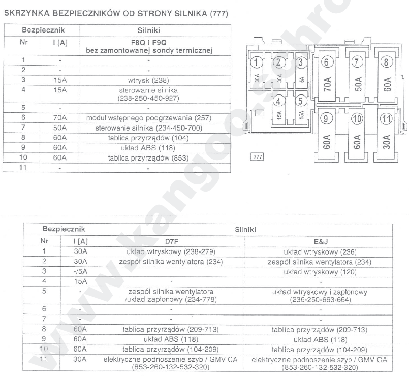

Witam , czy w Kango 1.9 d z 2001 jest bezpiecznik od świec żarowych . Pytam bo nie świeci kontrolka i nie odpala .

Powinien być. Nie mam schematu, ale ten z największym amperażem.
bezpieczniki komora silnika.gif (201.6 KiB) Przeglądane 238 razy
