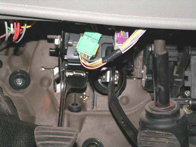

Re: Brak elektryki - pilne prosze o pomoc
Postprzez Lucass niedziela, 15 stycznia 2012, 11:16
Szukaj fioletowej kostki nad pedałem hamulca. Do niej podpięty jest czujnik. Nie łączyłbym tych dwóch awarii.
Ale zacznij od sprawdzenia bezpiecznika. W środkowym rzędzie trzeci od lewej.
EDIT: xbastardx mnie ubiegł ;) .

Postprzez alien1987 niedziela, 15 stycznia 2012, 11:45
Lucass mistrzu dzięki to ta fioletowa kostka ;) zrobiłem nową troszkę podkręciłem żeby szybciej się paliło światełko hehe i już wsio działa ;0

Postprzez alien1987 niedziela, 15 stycznia 2012, 11:57
Dzięki za foteczkę od Lucass i dzięki całej reszcie za podpowiedzi i link do aukcji ;0 bez tego pewnie bym nie zrobił tak szybko ;)
