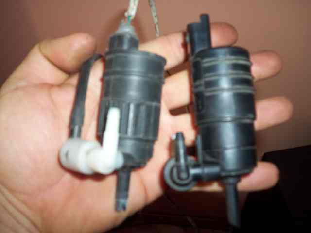

Witam ostatnio szwankuje mi spryskiwanie na szybę raz działa a raz nie, ze wskazaniem na nie . Wie ktoś może jaka jest pompka spryszkiwaczy do kangoo 2004 kaleido. Bo w starym chyba były 2 rodzaje gniazd wtyczki.

Nie mam pojęcia, który jest w twoim Kaleido, ale obstawiam ten z lewej, bo w starszych jest z reguły ten drugi. Jak widać na zdjęciu ktoś najwyraźniej miał wersję po prawej i zaadoptował sobie drugi - wtyczka przycięta i kabel zamontowany na silikon.

senator napisał(a):Dlatego pytałem czy jest jeden typ
Dla Twoich roczników jest jeden typ. Ja zamawiałem w SALKO, nie było problemów z wymianą ale musisz uważać na uszczelkę pompy - u mnie wpadła w nadkole przez otwór odpływowy ;)
