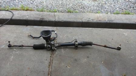

Chłopaki? Jestem na etapie szukania magla... Czy od clio 2 z silnikiem 1.2 podejdzie? Mogę mieć po pieniądzach, a z drugiej strony clio było by zawsze mniej wyeksploatowane niż kangoo. Podpowiecie coś? Na zdjęciu niby taka jak moja. Przypomnę, że mam wspomaganie hydrauliczne z pompy na pasku.

Istotne są kąty wyprowadzenia przewodów wysokiego i niskiego ciśnienia.
Najlepiej byłoby dokładnie oblookać na żywca, bo na fotkach wszystkie wyglądają podobnie :wink:

No właśnie zrobiłem sobie zdjęcia jak tylko się dało mojej... Czekam na maila od gościa z numerami tamtej.

Za wiele nie widać, ale jest tylko to zdjęcie.
