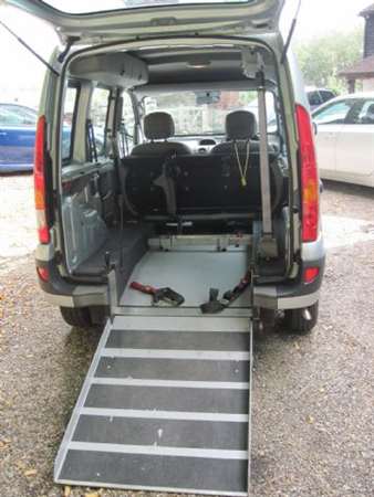

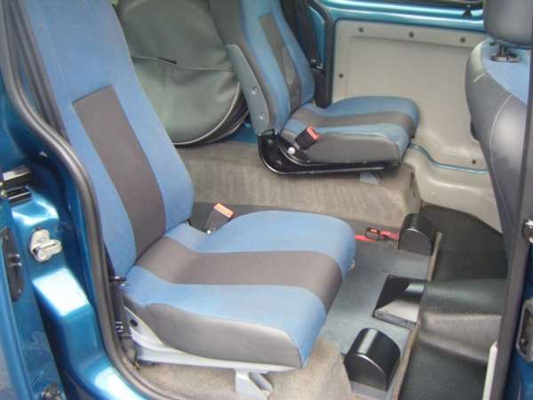

Aczkolwiek myślę, że wielce prawdopodobne jest trafienie takiej kanapy, bo takich opcji jak na zdjęciach również nigdy nie widziałem.
