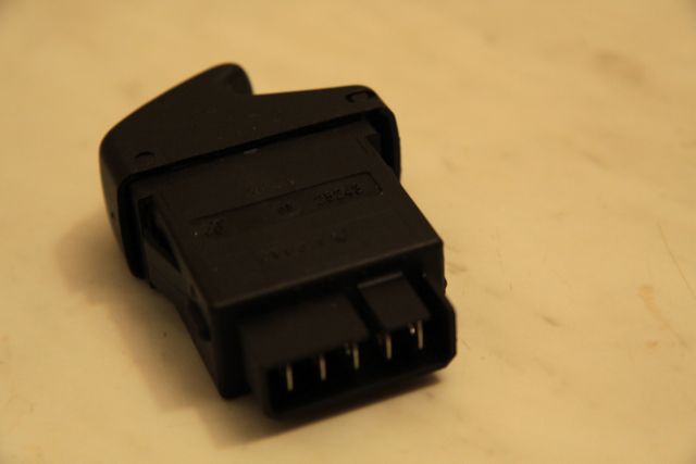

Witam czy ktoś wie gdzie można kupić klawisz podnoszenia szyb ele.Konkretnie chodzi o klawisz który steruje szybą kierowcy.Jakiś czas chodził i przerywał a teraz całkiem się zbiesił.Dobrze że na zamkniętej.Z góry dziękuję

Kilka wątków temu było o tym,wejdź tam,zajrzyj do linka i kup...

Zdemontuj i wyczyść!

Czyściłem i rozebrałem na części nic nie pomogło.Pewnie trzeba kupić jakąś sprawną używkę.Dzięki za link będę pytał czy mają.

marcos napisał(a):Czyściłem i rozebrałem na części nic nie pomogło.
Pytanie w takim razie brzmi: czy nowy przełącznik pomoże? Bo wobec powyższego problem może być gdzie indziej. Weź jeszcze miernik i posprawdzaj działanie samego wyczyszczonego przełącznika, bo jeśli jest sprawny to szkoda przepłacać.

Równie dobrze może być gdzieś nadłamany przewód.
Szumak dobrze radzi.

Sprawdź kostkę (złączkę w drzwiach).Tą przy karoserii od wewnątrz. Mi w tej kostce odłamał się przewód tyle że do zasilenia silniczka szyby.

Sprawdziłem kable są ok.Dzisiaj jeszcze pogmerałem w klawiszu .Jest reakcja za zamykanie ,nie ma na otwieranie.Więc chyba klawisz.

Ja swój klawisz czyściłem 2x. :!: Chodził jak chciał.Tam jest taka blaszka wypukła-ona lubi się przesunąć.U mnie to było właśnie to. :D Teraz śmiga bez problemu.Dobrze potraktuj "Kontaktem" :!:

Podbijam temat o taką kostkę mi chodzi.Nigdzie nie mogę dostać.
