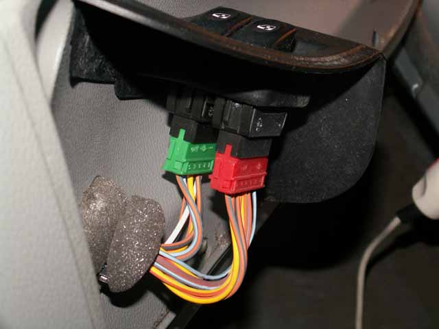

Postprzez Lucass wtorek, 25 października 2011, 08:24
Pewnie niewiele to pomoże, ale tylko tyle mam. Lewe drzwi.

Postprzez kggrzeszny wtorek, 25 października 2011, 19:37
Dziękuję bardzo koledzy, każda pomoc potrzebna :) Wladkowi zostały niepodłączone chyba biały i szary w drzwiach kierowcy i pasażera.... Rozmontowałem całą izolację i 15 cm. dalej są one poobcinane ( tak jakby szły oryginalnie na silniczki).... Dzięki bardzo za foto Lucass, przydało się.... Masz więcej kabli (jakaś bogatsza wersja :) ) ale mam juz jakiś punkt zaczepienia :) Już mam jakieś wizje .... :) Jak zadziała dam znać....
