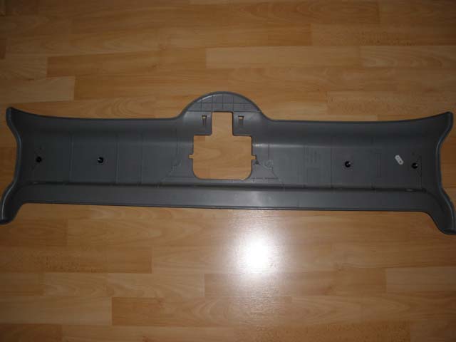

Mam kolejny problem z naszym "kochanym" autem.Niestety padła lampka podświetlenia wnętrza pojazdu tzn przepalił się bezpiecznik , no i niestety po jego wymianie na nowy ,sytuacja się powtórzyła.I tak 3 razy.Może ktoś miał podobny problem. albo wie jak bez dewastowania rozebrać to ustrojstwo w którym zamontowane jest oświetlenie .

Najprościej zdejmując całą belkę. Mocowana jest tylko na czterech spinkach. lampka sama wypadnie.
W lampce jest cztery haczyki, po zamontowaniu belki zahaczysz najpierw tył potem przód lampki.
Musiałem szukać w Twoich poprzednich postach jakiego masz kangura :evil: , nie masz podpisu -rocznik silnik.

Mam nieodparte wrażenie, że Sylwku nic z tego. Są tam jeszcze dwie śruby,które należy najpierw wykręcić i dopiero schodzi lampka. Ściągnięcie całej belki nic nie da bo po prostu nie zejdzie.

Właśnie dla tego potrzebowałem rocznik. Śrubki pod kloszem są do 2002. Nowy typ jest na wcisk.
