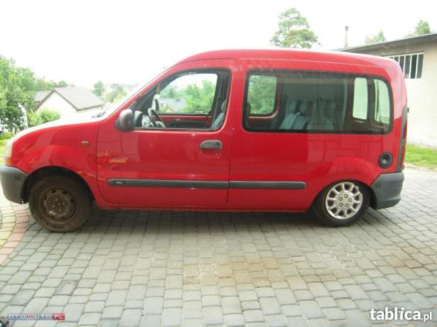

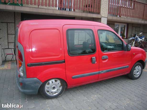

tak to wyglada ? jesli tak to jest to belka
uszk. belka 1.jpg (30.28 KiB) Przeglądane 385 razy
uszk belka 2.jpg (32.76 KiB) Przeglądane 385 razy

Na pewno nie jest tak nisko jak na tych zdjęciach. Nadkola zakrywają około 1/3 opony.
