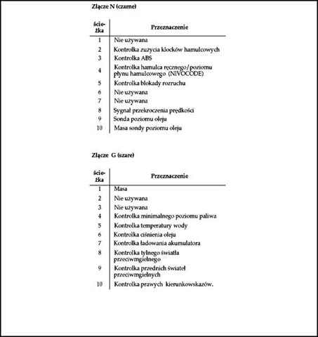

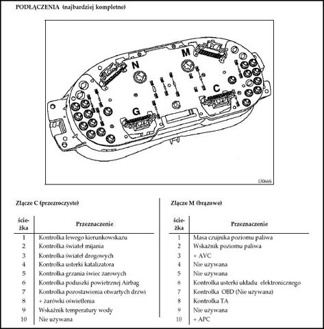

To jeszcze raz Obrazek Skoro kangur nie na obrotomierza, nie ma sygnału na licznikach. Przekładanie kabelków? jakich?.
slay napisał(a):Sygnał potrzebny do obrotomierza bierzemy z przekaźnika sterującego pompą. Umieszczony w komorze silnika, złącze przekaźnika 85. Jest to złącze, do którego idzie sygnał sterujący z komputera. Przewód łączymy z gniazdem N pin 7.
Wstaw diodę i przetnij ścieżkę, kontrolka drzwi wróci do normy.
slay napisał(a):
Teraz czas na tył zegarów. Montujemy diodę i przecinamy ścieżkę w miejscu zaznaczonym kółkiem, dzięki czemu pozbędziemy się dźwięku otwartych drzwi i świecenia lampki sufitowej podczas włączania świateł. Jeżeli jesteśmy „przywiązani” do kontrolki rezerwy paliwa, musimy przeciąć jeszcze jedną ścieżkę i połączyć przewodem ścieżkę żarówki ze ścieżką złącza G pin 7.
Schematy obu liczników są takie same, poza gniazdem N złączem pin 7 gdzie podłączyć trzeba sygnał z przekaźnika
