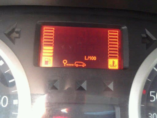

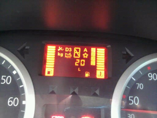

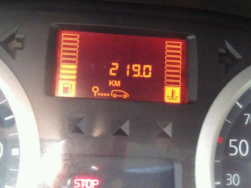

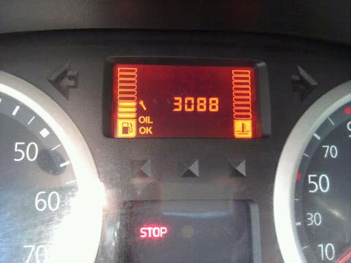

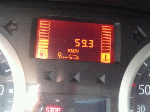

daję fotki co wyświetla licznik podczas jazdy
średnia prędkość
przejechany dystans
po włączeniu zapłonu

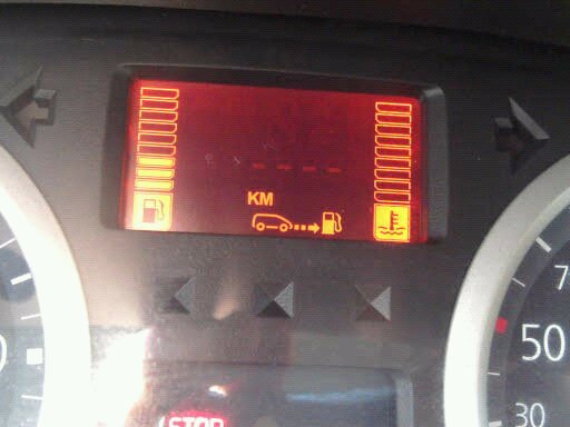

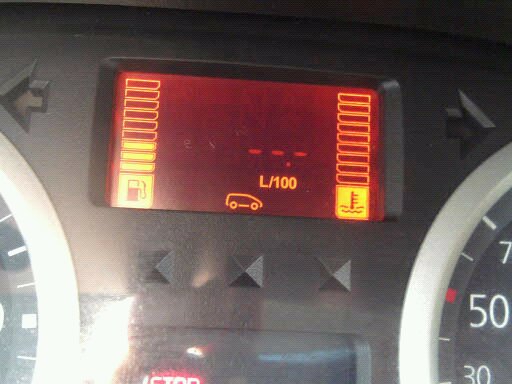

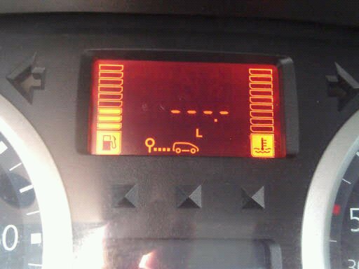

Postprzez hanti poniedziałek, 5 września 2011, 10:55
czego nie pokazuje, tylko migają kreseczki

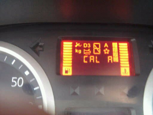

Postprzez hanti poniedziałek, 5 września 2011, 11:01

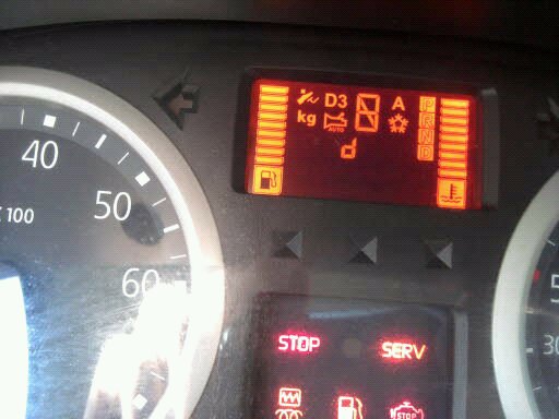

wskazania diagnostyki
Oczywiście nie będę dawał fotki z testu wyświetlacza, bo raczej byłoby to bez sensu.
oprócz przedstawionych fotek są 4 wskazania na przeglądy ( klucz i cyferka z przebiegiem)
pierwsze wskazanie
