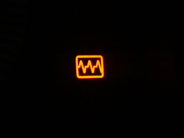

Postprzez bioly21 piątek, 2 września 2011, 15:08
Co oznacza ta kontrolka problem jest taki. Kangur zapala idealnie przekrecam kluczym zapala sie i gasnie prawidlowo jednak w czesie jazdy nie zawsze ale czasem zapala sie na 1-2s i gasnie , dzieje sie tak powiedzmy raz/dwa razy w tygodniu , tygodniowo robie okolo 700-1000km czy to cos powaznego ? Kangoo express 1.9d '99.

Postprzez Lucass piątek, 2 września 2011, 15:16
Usterka elektroniki.
Najczęściej powodem jest usterka potencjometru pedału gazu. Tyle, że w 1,9 gaz jest chyba na linkę. Dokładnie nie pamiętam :roll:

Postprzez bioly21 piątek, 2 września 2011, 17:22
tak jest na linke bo wymienialem ja jakis czas temu
co moze byc jeszcze ewentualna przyczyna usterki ?

Postprzez MaciekR4 piątek, 2 września 2011, 18:18
kochany elektrozawór przestawiacza kata wtrysku...impreza w okolicach 400 PLN za toto ustrojstwo...
ale u mnie dodatkowo - z termowłącznikiem wentylatora na obudowie chłodnicy...ok.80-100 PLN
najprościej i najpewniej dowiesz się podpinając auto do kompa...

Postprzez bioly21 piątek, 2 września 2011, 20:39
a jakie objawy to pokazuje ? bo jak narazie samochod jezdzi tak jak jezdzil bez problemu palic tez pali a kontrolka zapala sie doslownie na 1-2sekundy raz na jakis czas

Postprzez MaciekR4 piątek, 2 września 2011, 21:42
skoro auto jeździ bez problemów, to podpięcie pod kompa wyjaśni sprawę, bo przyczyn może być wiele, tak jak i wiele jest czujników i wbrew pozorom elektroniki przy tym silniku
przy:
przestawiaczu kąta wtrysku- będzie nierówna praca silnika, szarpanie autem, brak mocy - czasowy i w najmniej spodziewanych momentach...dymienie...
termowłącznik - wczesne włączanie wentylatora na chłodnicy

Postprzez nowicjusz sobota, 3 września 2011, 07:05
Tak właśnie podobnie i mój się nieraz zachowuje , czyli być może to jest to.
