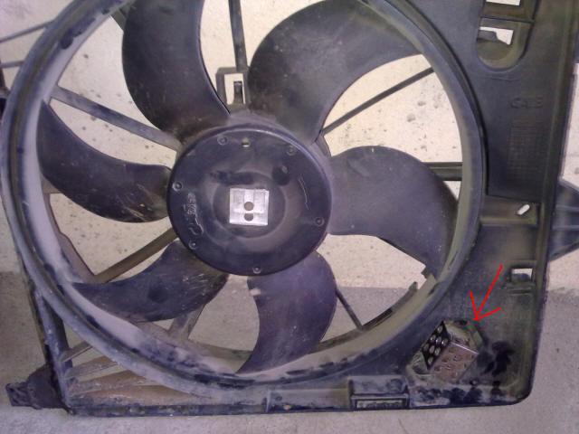

Postprzez lukas czwartek, 28 czerwca 2012, 19:41
Jako że zbliżają się cieplejsze dni postanowiłem zakopć taki nowy rezystor wentylatora jak na zdjęciu.
Miał może ktoś już kłopot z tym urządzeniem i ile kosztował nowy?
Albo jak na szybko sprawdzić używany?

Re: Drugi bieg wentylatora chłodnicy.
Postprzez kangoorprogres czwartek, 2 czerwca 2016, 20:36
czy te rezystory są tylko w wersji kangoo z klimą ?
