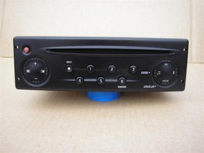

Witam, niedawno nabylem kangoo i mam pytanie: w instrukcji obsługi znalazlem cos takiego: "gniazdo mp3 w schowku", po usilnych poszukiwaniach znalazlem tylko kostke umieszczona pod schowkiem, nad nogami pasazera i nie wiem czy to jest to czy nie. Moglby mi ktos powiedziec co to jest, ewentualnie ktos moglby umiescic zdjecia tego gniazda poniewaz znalazlem cos podobnego na alegro i nie wiem czy to co mam w aucie jest tym gniazdem czy nie. Z gory dzieki.

Wskazane fotki.
W kangoo jest sporo kostek, które są "na wszelki wypadek" :lol:
Patrz :arrow: viewtopic.php?f=78&t=8587
Obecność gniazda będzie zapewne zależna od modelu radia. Z tego co pamiętam dopiero Update List występował z mp3. Więc jeśli np masz starszego Tuner Lista, to z mp3 nici.

Lucass napisał(a):. Z tego co pamiętam dopiero Update List występował z mp3. Więc jeśli np masz starszego Tuner Lista, to z mp3 nici.
Nie każdy Update List ma mp3.

radio mam takie, nie mam pojecia jaki to model

Jeżeli to jest dokładnie Twoje radio, to jest to chyba (nie widzę dokładnie) Update List.
Nazwa jest na przednim panelu po prawej stronie u dołu. Wizualnie Tuner List wyglądał zresztą tak samo więc łatwo pomylić. :wink:
Określenie w instrukcji "gniazdo mp3" zostało chyba użyte dość niefortunnie. To po prostu wejście liniowe AUX.
Z tego co wygrzebałem w sieci trzeba je uaktywnić.
http://megane.com.pl/topic/1186-tipstricks-radio-mii/
Ale gdzie tej kostki szukać...? :?
Myślę, że od pieca, znaczy od radia po kablu ;)
