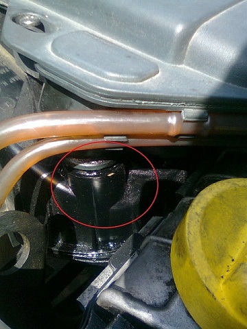

Witam mam mały problem z kangórkiem, od dość dawana pryskało - ciekło olejem z pewnego miejsca koło filtra powietrza ( powinniście wiedzieć bez zdjęcia
jest to miejsce z lewej strony gdzie łączy się obudowa filtra z pokrywą filtra , jest tam mała okrągła uszczelka ) na zdjęciu w czerwonej ramce jest czarny dosć gruby gumowy przewód z którego zasysa mi ową ciecz co z tym zrobić ??

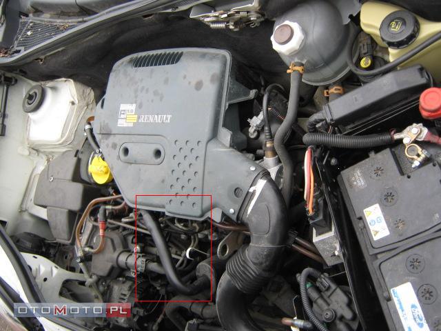

Postprzez alien1987 sobota, 14 maja 2011, 15:08
Wrzucam dokładniejsze zdjęcia - czyli coś leci przez tą czarną rurkę i wylatuje mi w filtrze powietrza zaznaczone na drugim zdjęciu czerwonym kółkiem proszę o pomoc

Re: Pryska olejem - co to za część ?
Postprzez alien1987 niedziela, 15 maja 2011, 10:50
Zdjęcie numer jeden przedstawia czarną rurkę - gumową przez którą pryska olej , rurka połączona jest z filtrem tzn z jego obudową po lewej stronie, tu leci to korytarzem i spływa w dół obudowy ( w środku pokrywy w korytarzu ) pokrywa od filtra łączy się z całością i tu zdjęcie drugie i właśnie na złączeniu wywala mi ten olej ;-)
Postprzez Lucass wtorek, 17 maja 2011, 15:12
To jest odma czyli inaczej odpowietrzenie skrzyni korbowej.
Spaliny, które przez nieszczelne pierścienie tłokowe dostają się "pod" tłok znajdują się w skrzyni korbowej. Żeby nie wydmuchało uszczelek, skrzynia korbowa musi być odpowietrzona tą właśnie rurką. A że wewnątrz skrzyni korbowej jest rozpylony olej, to jest on "zabierany" razem z uciekającymi przez odmę spalinami. Im większe przedmuchy tym więcej oleju ucieka.
Jeżeli ucieka na łączeniu - uszczelnij np opaską zaciskową.
Postprzez alien1987 wtorek, 17 maja 2011, 17:03
Podniosłem całą pokrywę od obudowy filtra wyciągnąłem uszczelkę która tam jest ( zdjęcie ta w czerwonym kółeczku ) wymieniłem na nową, docisnąłem porządnie pokrywę filtra i jak na razie sucho nie leci ;-)
