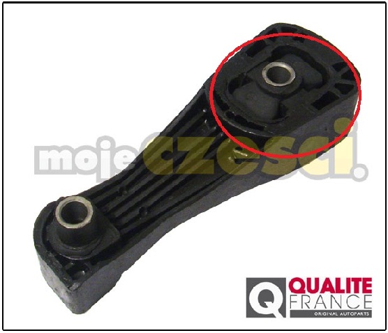

Pozwolę się podłączyć do pytania. Mam ten sam problem co do 1 pytania. Poduszkę skrzyni wymieniłem i jakby trochę ustało ale dalej jest stukanie na dołkach i podczas ruszania hamowania( dodawania gazu i puszczania) ale też na bruku wrzuciłem na luz lekko w dół toczył się i były stuki więc sam już nie wiem co to może być. W zawieszeniu w przeciągu miesiąca wymieniłem sprężyny, końcówki drążków kierowniczych, łączniki stabilizatora.. i wyżej wymieniona poduszkę skrzyni biegów. Zauważyłem jak położyłem się pod samochodem że poduszka tylnia (ta na środku przy przegrodzie kabiny) dosyć luźno chodzi na tych gumach. Gumy są takie miękkie silnik bardziej guma przy mocowaniu silnika trochę mniej przy podwoziu. Silnik można ruszyć o jakieś 1-2cm do przodu/tyłu. Czy to może powodować takie stukanie?

Jak to poduszka chodzi na gumach? Ona nie ma chodzić w ogóle. Gumy powinny w niej siedzieć mocno i trzymać skrzynię. Jeżeli cokolwiek tam jest luźne i lata :arrow: wymiana.

Chodziło mi o poduszkę tylnią (taka co w załączniku) a dokładniej o mocowanie w czerwonym kółku gumy są miękkie i da się bez dużego wysiłku ruszyć silnikiem przód/tył. Co do łożysk to nie wyglądały na zużyte i ładnie "kręciły się" . Przy wolnym czasie sprawdzę.
