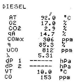

Zaraz zrobię pełny pomiar mojego DCI, skan z wydruku dołączę poniżej.

Re: Zmagania z wysokim spalaniem
Postprzez lukas wtorek, 12 kwietnia 2011, 14:02
Pomiar 1.5 DCI obroty 2000

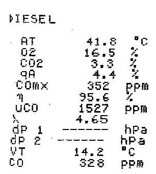

Jeszcze raz skan z emisji spalin, tym razem na rozgrzanym silniku.
Obroty 2000.
Wydaje mi się że 1.9 DCI łyknie po mieście te 8 l. a na trasie przy spokojnej jeździe do 130 km/h podchodzi pod 7l.
