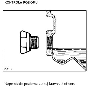

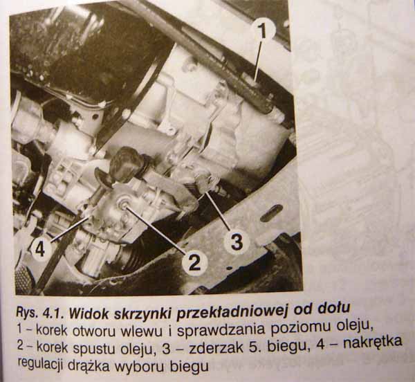

W kangurku cieknie olełum z wybieraka :? Nie chciał bym zajeździć skrzyni więc pytam: gdzie i jak sprawdzić poziom oleju w skrzyni? Gdzie się dolewa?

Napełniasz i sprawdzasz przez ten otwór. Korek jest dostępny od przodu samochodu, wygodnie jest mieć kanał ale nie jest to konieczne.
Re: Uszczelnianie skrzyni biegów
Postprzez Lucass środa, 4 maja 2011, 18:49
Dobrze żeby samochód stał na płaskim.
