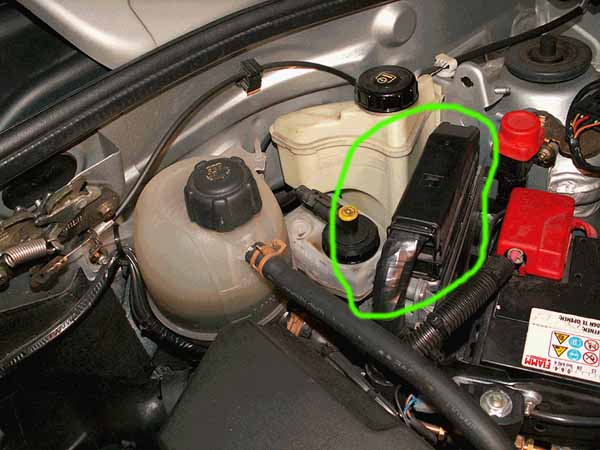

Najpierw odepnij aku. Pamiętaj o kodzie do radia jeżeli masz fabryczne.
Wiązka ma zabezpieczenie, które musisz odblokować zanim zdejmiesz z kompa.

Wypiołem i wpiołem kilka razy tę wiązkę i zadziałało . Immo odblokował się .

Natomiast spróbuj sam poczyścić gniazdo i wtyk wiązki komputera.
