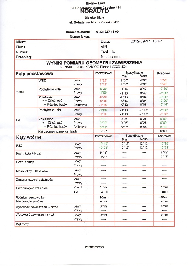

Postprzez Marek_Bielsko wtorek, 18 września 2012, 16:21
To chyba najlepsze miejsce na ten post. ;)
Czy może mi ktoś wyjaśnić "po naszemu" o co w tym chodzi i co to jest WSZ i dlaczego dalej jest źle? :)
