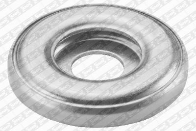

Witam mam krótkie pytanie a dokładniej problem. Ostatnio zauważyłem że podczas ruszania(przód samochódu podnosi się), hamowania(obniża się przód) a także na jakiś większych nierównościach słychać pojedyńcze stuki w zawieszeniu z przodu z lewej strony. Półosie były wymieniane 9 m-c temu więc to nie przeguby stukają. Obstawiam że to łożyska amortyzatorów chyba tak się nazywają te łożyska pod poduszką na górze amortyzatorów. Ostatnio wymieniałem sprężyny i chyba mogę żałować że nie wymieniłem odrazu. Wydawało się że są jeszcze w stanie zdatnym do dalszego użytkowania. Może być to wina tego łożyska?

może to być i to...przy okazji jak będziesz wymieniał wymień gumy na amortyzatorach ;)
dobrze obstawiasz - łożyska na amortyzatory i fotka też dobra :)
a pukać tak mogą również końcówki drążków...łączniki stabilizatorów...

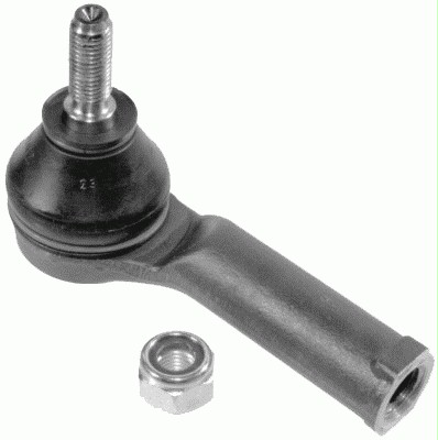

Zajrzałem pod samochód i wydaje mi się że to najprawdopodobniej końcówka drążka kierowniczego.. na lewej jest dosyć duży luz lekko ręka można przekręcić w lewo prawo o kilkanaście stopni. Z prawej strony jest widoczna różnica ciężko nawet ruszyć końcówka. Nie widać żeby łącznik stabilizatora miał luz ale jako że gumy kosztują niewiele to też za jednym zamachem je wymienię. Prawdopodobne jest żeby końcówka drążka tak stukała?

dvelublin napisał(a):Zajrzałem pod samochód i wydaje mi się że to najprawdopodobniej końcówka drążka kierowniczego.. na lewej jest dosyć duży luz lekko ręka można przekręcić w lewo prawo o kilkanaście stopni..... Prawdopodobne jest żeby końcówka drążka tak stukała?
I to jest przyczyna lub jedna z kilku. Rozbite (zużyte) elementy gumowo-metalowe mogą dawać taki efekt - u mnie tak było (no może nie kilkanaście stopni, ale koło ustępowało na 3-5 mm).
Z tego co piszesz możesz mieć zawieszenie z przodu w totalnej rozsypce - idź z tym do mechanika, albo sam się zabierz za to (tylko dynamometryczny miej pod ręką), bo będzie katastrofa np. przy podmuchu wiatru, czy większej dziurze.
Końcówka drążka to ok 35-40 zł, wahacz kompletny 70-80 zł (wahacz z wprasowanymi gumami i gałką kolumny). Mechanik nie powinien żądać więcej niż 50 zł za zrobienie 1 strony.

Nie nie.. źle mnie zrozumiałeś o kilkanaście stopni przekręca się drążek kierowniczy z dużym luzem się kręci. Kolo nie ma luzu próbując skręcić łapiąc za koło, kierownica się od razu kręci nie czuć żadnego luzu. W załączniku daje zdjęcie końcówki.. na tym przegubie jest ten luz.
