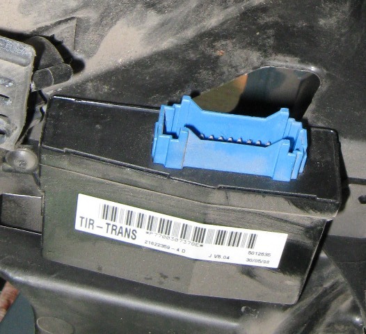

Jak w temacie. Teraz uściślenie! Czy ktoś mógłby mi powiedzieć, które kable z tego sterownika odpiąć by odłączyć fabryczny centralny. Może ktoś wie które kable w tym sterowniku są do poszczególnych siłowników lub gdzie je znaleźć. Sprawa dosyć poważna i proszę o pomoc. Z góry dziękuję.
Czy ten moduł tir-trans to blok dekodera blokady zapłonu CLE?

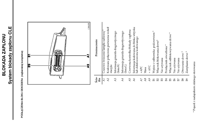

Chyba już mam to o co mi chodziło. Proszę tylko kogoś mądrzejszego ode mnie o potwierdzenie czy to to.
Blokada zapłonu CLE1.png (46.32 KiB) Przeglądane 397 razy
Re: Potrzebna szybka pomoc TIR-TRANS
Postprzez czART poniedziałek, 28 lutego 2011, 12:44
Tak... To jest TO!!! :geek: :ugeek:

Tak już wiem. Jak swykle SLAY okazał się być nie zastąpioną skarbnicą wiedzy w tym zakresie. Jeszcze raz dzięki Sylwku za szybką pomoc. Już założony nowy centralny i śmiga jak złoto :!:
