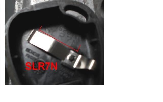

Jeszcze jedna sprawa . Czy robiłeś synchronizacje kluczyka ?? Czy masz kod pin do autka ?? Jesli nie masz kodu pin to podaj jaki jest napis we wnętrzu kluczyka . W załączniku ma podpowiedz gdzie tego szukać .
