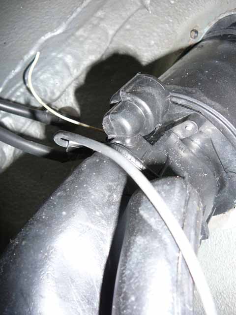

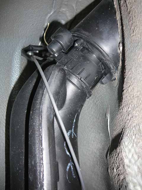

Powodem jest kontaktron we wlewie paliwa. W korku jest magnes, a we wlewie czujka.
Idea jest taka, że po otwarciu baku (wyciągnięciu korka) blokowane są automatycznie lewe tylne drzwi, coby pasażer otwierając je od środka nie walnął w pistolet od dystrybutora.
Z racji umieszczenia w takim newralgicznym pod względem wilgoci/brudu/soli miejscu czasem coś nie styka. Trzeba się pobawić. Najlepiej zacząć od zdjęcia koła i wymycia wszystkiego dokładnie. Do wlewu dochodzą przewody. Trza sprawdzić i w razie potrzeby przeczyścić. W skrajnych wypadkach kontaktron trza wymienić.
Będzie się tam plątał taki biały kabelek/nie kabelek do niczego nie podłączony. Tak ma być.

W zeszłym tygodniu sam przerabiałem ten problem gdyż jak coś się psuje w elektronice kangoo to najczęściej mrozną zimą .Przy wlewie paliwa znajduje się czujnik kontaktronowy /można go naprawić choć każdy elektryk samochodowy powie że nie/ale tą zabawę polecam na cieplejsze dni i oczywiście najlepiej najpierw wszystko dobrze wyczyscić .Najprostszą dorażną naprawą jest odłączenie tego czujnika .Otwierasz tylną klapę ,demontujesz półkę głośnika po lewej stronie ,potem na demontujesz małą plastikową osłonę bagażnika.Zobaczysz tam mały przekaznik który jest wsunięty za przynitowany do blachy metalowy uchwyt.Wypinasz z niego kostkę z wiązką kabli i wypinasz z tej wiązki biały kabelek /jest tylko jeden więc się nie pomylisz /Podpinasz wiązkę z powrotem do przekaznika a wypięty kabelek izolujesz /nie polecam odcinania/.Jak naprawisz kontaktron będziesz mógł go znowu podpiąć .Centralny działa choć bez funkcji blokowania drzwi podczas tankowania i trzeba uważać przy wysiadaniu .
W razie problemów pisz.
