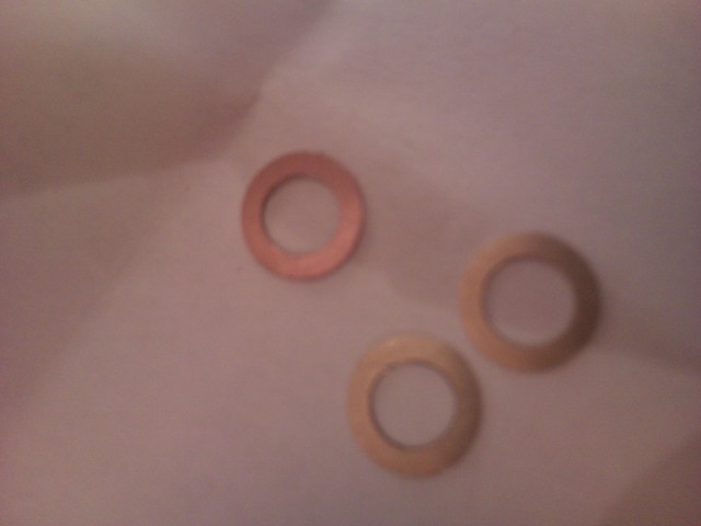

Chodzi mi o zestaw naprawczy do pompy Lukas epic - podkładka 0.25mm :D ..Z jakiego materiału to jest wykonane :?:
Mam znajomego ślusarza który powiedział że da rade to zrobić, tylko jaki to materiał :?
Dziękuje i pozdrawiam :D

Podkładka zrobiona :D
Ciekawe czy będzie pasowała :?

Jak Ci wejdzie na czpień od pompy to powinna zadziałać.
Mnie podkładki (niestety/stety oryginalne z ASO) zakładał człowiek z tego zakładu z Bilczy pod Kielcami
viewtopic.php?f=116&t=6747

Podkładka już założona.objawy niedomagania pompy zginęły... kluczyk do wirnika dorobiłem z rurki, a reszta poleciała już jak po maśle.Dosłownie 20 min roboty :D
