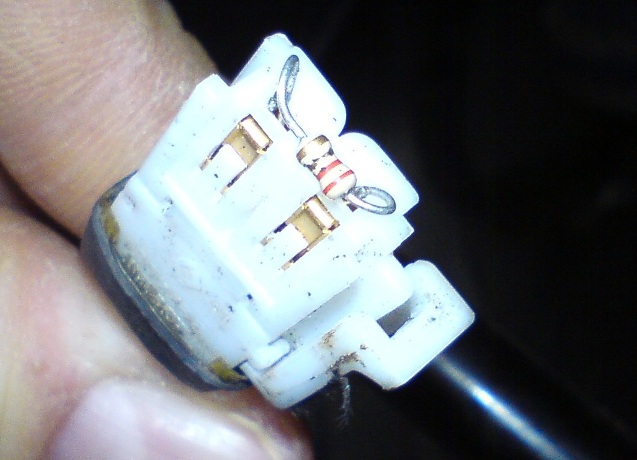

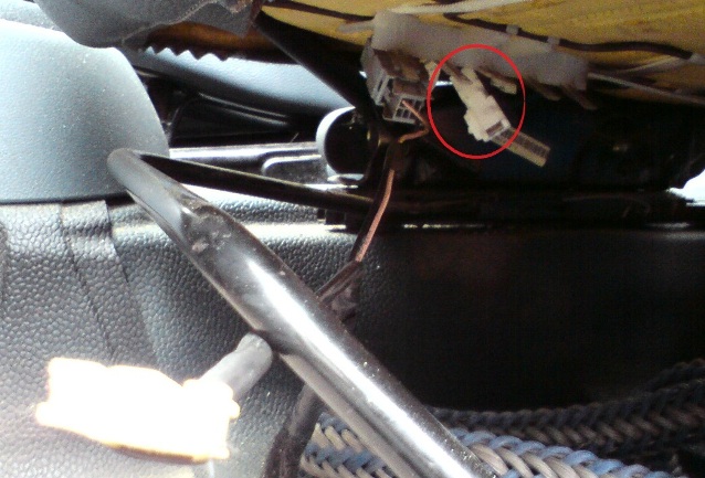

Grzebiąc pod siedzeniem natnąlem się na coś ciekawego.
Jest tam jedna kostka, która jest nie podłączona, (zaznaczylem to czerwonym polem na zdjęciu).
Natomiast kabel z wtyczką do niej wisiał luzem zaizolowany, a połączenie wykonano poprzez .... rezystor (zdjecie).
Czy może mi ktoś wytłumaczyc o co chodzi?

Postprzez krzysaudi poniedziałek, 14 lutego 2011, 21:54
Zapewne kiedyś miałes Air Bagi :)
W ten sposób niezbyt uczciwi ( chcący zarobic ) handlarze elementem za 1 grosz tną koszty składania do kupy aut powypadkowych .
Proste i skuteczne - tylko nie do nastepnego wypadku . Bo wtedy niestety ale nie wystrzeli poducha bo jej po prostu nie ma :mrgreen:

Postprzez Lucass wtorek, 15 lutego 2011, 09:32
Tyle, że tu nie o poduszki, a o napinacze pasów chodzi.
A opornik to taki emulator. Opornik oszukuje kompa, że napinacz jest. :evil:
W przeciwnym wypadku świeciłaby się kontrolka poduszek na desce.
