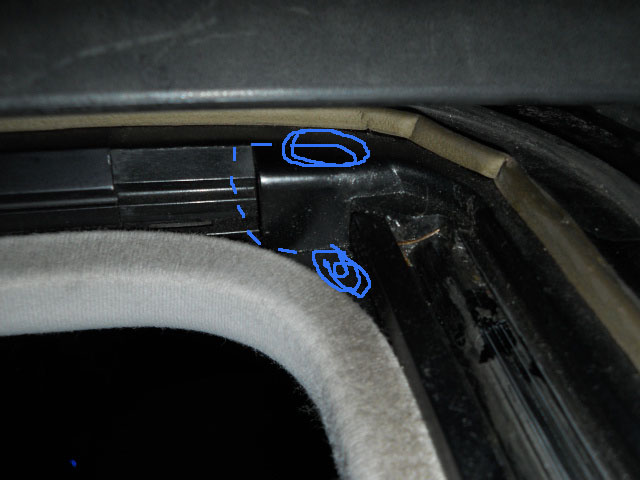

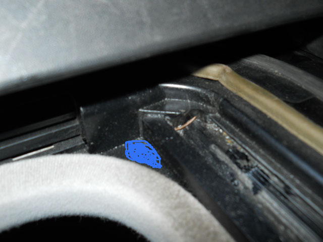

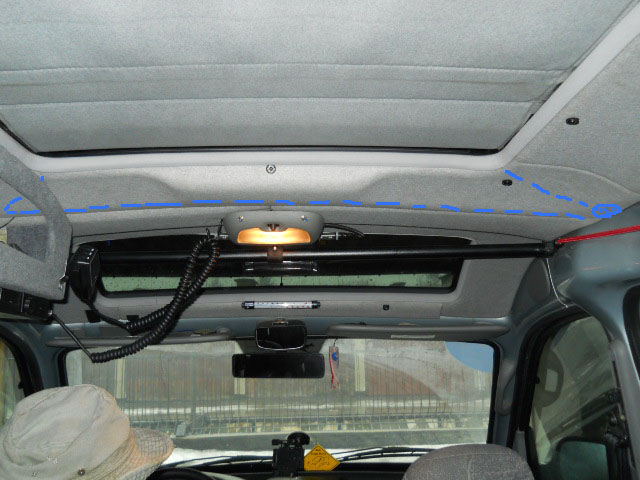

W taki sposób woda rozpływa się na boki. Albo górą przez ramę dachu, albo przez nieszczelne otwory spoilera. W narożnikach stoi i zaczyna przeciekać.
Kiedyś po deszczu w tym miejscu znalazłem wodę.
Z obserwacji wynikało, że spływała z górnej "kałuży" na dół. A górna kałuża u mnie powstawała w taki sposób, że woda z rozpryskujących się o dach kropel dostawała się pod słabo naciągnięty brezent najprawdopodobniej od przodu i zbierała się na górnej powierzchni ramy, po czym spływała na niższe piętro i dalej na podsufitkę.

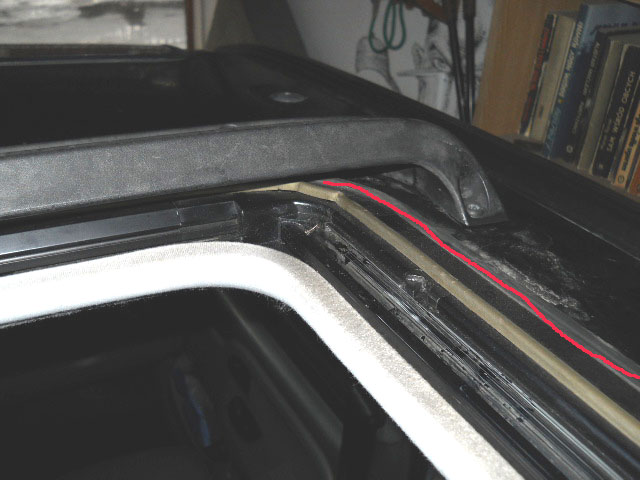

Na czerwono zaznaczyłem uszczelkę która ma zapobiegać podciekaniu wody. Ale warunkiem jest ścisłe przyleganie brezentu do tej uszczelki. Abstrakcja...
dołożyłem więc swoją. To ta brązowawa. Od tego czasu (odpukać!) mam spokój.
