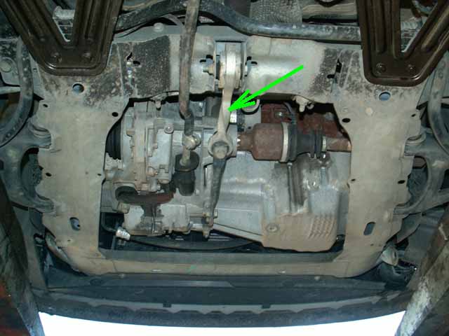

Postprzez damian1231795 sobota, 17 marca 2012, 16:00
Witam. Mam taki problem że drążek skrzyni biegów mi strasznie skacze(nie można nazwać tego drganiem bo na luzie przesuwa się o 2-3 cm) przy dodawaniu i puszczaniu gazu. Co to oznacza? A może to normalne w kango?

Postprzez Szumak sobota, 17 marca 2012, 18:45
Urwana poduszka pod silnikiem - taki łącznik w kształcie ósemki.
Do sprawdzenia również stan pozostałych 2 poduszek.

Re: Objawy awarii skrzyni biegów
Postprzez Lucass sobota, 17 marca 2012, 20:01
Pomału.
Jak długo masz kangura? :lol:
Jak mniemam kilka dni.
W kangoo skaczący o 2-3 cm lewarek to NORMA. Zaskakujące dla kogoś kto przesiadł się z normalnego :wink: samochodu.
TTTM i koniec, więc nie napalaj się na te poduszki, a już na pewno nie kupuj zanim nie wejdziesz pod samochód i nie sprawdzisz tego co się da, tzn tzw "ósemki" mocującej skrzynię do sanek. U mnie wygląda tak, jak na zdjęciu. U Ciebie będzie wyglądała podobnie, choć kształt może mieść inny.
Gdyby jednak faktycznie była urwana, to trzeba wymienić bo skaczący silnik wyrwie pozostałe dwie.
