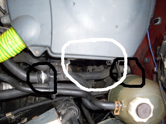

Sprawdź czy rurka odmy ci nie spadła z obudowy filtra powietrza. Jeśli choć troszkę pluje ci olejem to może kapać na kata, który jest bezpośrednio pod.

A w którym miejscu jest ten wężyk? Między przegrodą a silnikiem?

Pod obudową filtra powietrza od strony zbiorniczków wyrównawczych płynów. Przed przepustnicą. Wychodzi z pokrywy zaworów. Jak wsadzisz rękę w miejsce zaznaczone białym kolorem to powinieneś go namacać.

hehe widzę, że ktoś ma taką samą rurkę do filtra powietrza jak moja :P
