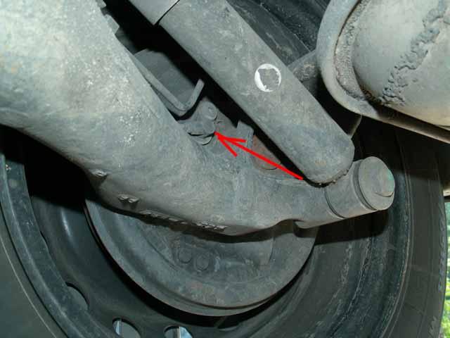

Re: Kontrolka ABS
Postprzez Lucass niedziela, 12 grudnia 2010, 17:48
ABS tył.jpg (33.24 KiB) Przeglądane 743 razy
Strzałkami masz zaznaczone czujniki. Po kablu dojdziesz do wtyczek/łączników
Tylne są mniej więcej pod progiem na wys tylnych drzwi.

Postprzez robert281 poniedziałek, 13 grudnia 2010, 20:24
Lucass Dzięki wielkie za cierpliwość i wyrozumiałość dla kompletnego laika.Teraz powinno mi pójść Łatwiej :D
