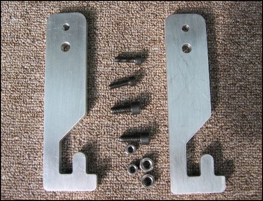

Jeśli masz schowki to potrzebujesz raczej coś takiego

Super :) właśnie o coś takiego mi chodzi :) możesz mi podać wymiary tego? chyba, że da się to gdzieś kupić :)

Postprzez slay piątek, 22 października 2010, 10:30
Kupić, pewnie tak. Przeszukać allegro i dzwonić tam gdzie są schowki, siatki. Może mają i nie wiedzą że są chętni na takie rzeczy.
Ostatnio jeden sprzedawca był zaskoczony, że ktoś chce kupić obudowę środkowego wyświetlacza. Nigdy nikt nie dzwonił a on wywalał obudowy i zostawiał same wyświetlacze :evil:
Jeśli coś pomoże
Re: Haki/zaczepy do siatki
Postprzez Camelx64 piątek, 22 października 2010, 18:41
super dzięki za zdjęcie i trop na Allegro. Podzwonię i popytam :)

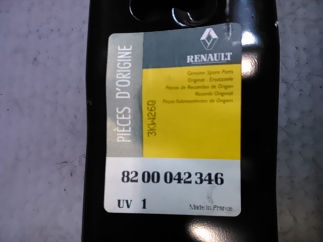

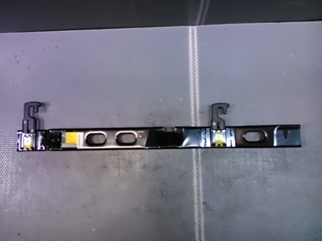

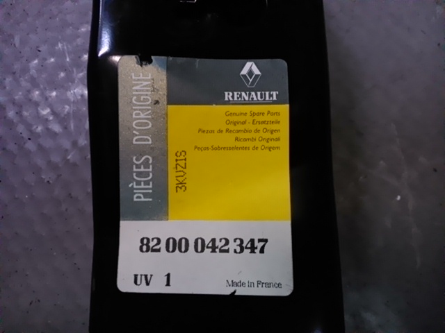

Postprzez rys73 piątek, 29 kwietnia 2016, 22:52
te haki sa razem z szyna od schowkow:
rys73

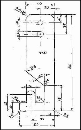

Postprzez rys73 piątek, 29 kwietnia 2016, 22:57
