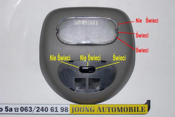

Postprzez Lucass czwartek, 21 października 2010, 17:50
Włącznik lampki ma 3 płożenia. Środkowe wyłączone i dwa skrajne. W jednym światło się pali cały czas, w drugim powinno się zapalać przy otwarciu drzwi.
Jeżeli nie funguje, to może być kwestia przełącznika lampki.

U mnie mam zespolone dwie lampki na przód i na tył w jednym panelu , przednie jaki i tylne mają 3 położenia
przednie : położenie skrajne lewe - pali się , środkowe nie pali. skrajne prawe nie pali ( skierowane na pasażera obok , moze walnięta żarówka)
Tylnie : palą się w jednym skrajnym i środkowym i w drugim skrajnym nie ( czy jakby jedna pozycja paliła sie cały czas )

Re: zagadki związane z silnikiem
Postprzez Lucass piątek, 22 października 2010, 08:02
U mnie lampka jest trochę inna ale też podwójna. Oświetlenie przodu działa tylko po włączeniu ręcznym. Lewa albo prawa strona, zależy w którą przekręcę pokrętło. Żarówka jest jedna i do tego przesłona, która powoduje, że w zależności od położenia włącznika oświetlona jest strona kierowcy lub pasażera.
Tył ma też jedną żarówkę i świeci w zależności od położenia wyłącznika (ale przyznaję, nie pamiętam dokładnie w których pozycjach):
-w połączeniu z otwartymi drzwiami,
-nie świeci w ogóle,
-świeci bez konieczności otwierania drzwi.
Szczerze mówiąc rzadko z lampki korzystam, bo mam dodatkowe oświetlenie.

Postprzez metik piątek, 22 października 2010, 10:10
Lucass napisał(a):Tył ma też jedną żarówkę i świeci w zależności od położenia wyłącznika (ale przyznaję, nie pamiętam dokładnie w których pozycjach):
Czyli coś mam uwalone bo u mnie świeci cały czas w dwóch pozycjach , tak jakby drzwi były otwarte.... Hmmm czujniki w drzwiach niby ok..
może trzeba zrobić dodatkowe oświetlanie ??

Postprzez bogdan02 piątek, 22 października 2010, 10:19
Jeśli masz samca sprawdz włącznik w zamku tylnej klapy bo on jest wyjątkowo wredny. Nie wiem jak jest z panienkami czy tam jest w zamku czy w słupku.
