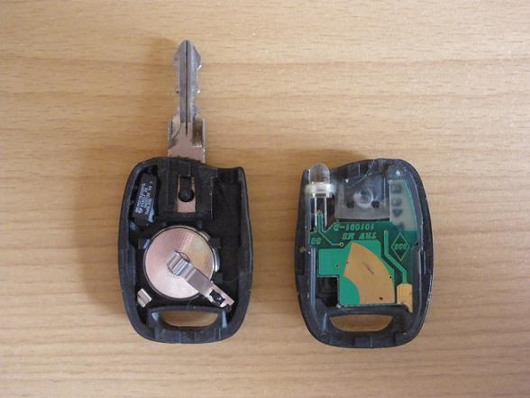

Mam kangura 1,4 98r , pilot jest na podczerwień ,mam pytanie jaki model baterii powinien być w pilocie i ile sztuk, otworzyłem obudowę pilota i okazało się ze nie ma baterii . Jeśli ktoś z was mógłby mi przesłać zdjęcie od wewnątrz pilota na podczerwień to wiedziałbym jak je zamontować...pilot jest dość sfatygowany a mam tylko jeden kluczyk. Adres e-mail egruszka@interia.pl . Dużo szukałem na waszym forum na ten temat i ale większość ma piloty radiowe . Zdjęcie też znalazłem pilota radiowego. Pozdrawiam.

Dwie baterie CR2016 wkładasz (+-,+-)

Dzieki Slay za szybka odpowiedz . Teraz bede próbował uruchomić pilota. Okazuje sie ze tej blaszki nachodzacej z góry na baterie nie mam.Postaram się czymś ją zastąpić.Dzięki za zdjęcie.
