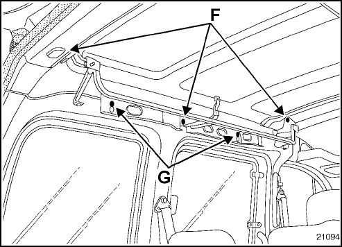

Dzis udalo mi sie kupic po srednio okazyjnej cenie wlasnie takie schowki. Maja naklejke Luxembourg i date 2005. Moj Zwierz jest z konca 2007 i wlasnie probowalem to przykrecic. I szczerze mowiac nijak to nie wychodzi. Generalnie prowadnice jakby nie pasuja, sa za krotkie o kilka centymetrow.
I druga sprawa, jakby ktos kto ma takie schowki zrobil zdjecia i pokazal mi jak one sa dokladnie zamocowane, chodzi mi o uklad tych prowadnic i mocowanie przy tylnych drzwiach.

Jedyna różnica w schowkach to ta z jakiego skoczka były ściągnięte. Jeśli ze skoczka z otwieranym dachem będzie brakowało kilku elementów.
Mocujesz do otworów nad tylnymi drzwiami, a z drugiej strony do belki oświetlenia. Pod osłoną belki są otwory, trzeba tylko wywiercić otwór w plastikowej osłonie. W to właśnie miejsce wkręcasz śruby z dystansem i stąd wrażenie że rusztowania są za krótkie.

slay napisał(a):Mocujesz do otworów nad tylnymi drzwiami, a z drugiej strony do belki oświetlenia. Pod osłoną belki są otwory, trzeba tylko wywiercić otwór w plastikowej osłonie. W to właśnie miejsce wkręcasz śruby z dystansem i stąd wrażenie że rusztowania są za krótkie.
No wlasnie, to by sie zgadzalo.
A to miejsce pod oslona oswietlenia?? Da sie je jakos okreslic czy na chybil trafil??
I czy jest jakis bardziej szczegolowy obrazek tego miejsca, bo jakos trudno mi sobie to wyobrazic.

Postprzez slay poniedziałek, 27 września 2010, 21:30
Pod osłoną są już nagwintowane otwory.

slay napisał(a):Pod osłoną są już nagwintowane otwory.
OK, tylko jak zaczne wiercic, to ciezko okreslic miejsce w ktore zaczac ;)

Postprzez slay poniedziałek, 27 września 2010, 21:36
Schowek zakryje :)

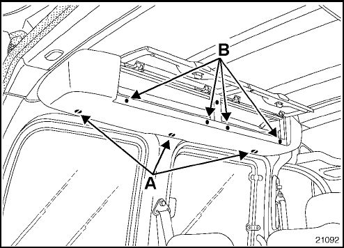

A jeszcze jedno czy "G" i "F" to sa te same sruby (czarne torxxy)???

Postprzez slay poniedziałek, 27 września 2010, 21:54
Nie ma znaczenia, najważniejsze żeby pasował gwint.
Jeśli masz za mało czarnych torxów, zostaw sobie w miejsca "A" bo te będzie widać.

Postprzez bogdan02 wtorek, 28 września 2010, 21:40
Na tym plastyku co zasłania belkę z oświetleniem od środka są oznaczone takie kółeczka, to miejsca gdzie wiercić. Jak go zdejmiesz to zobaczysz.
