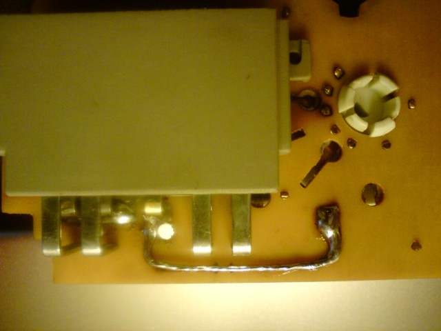

Kochani miałem we wtorek lekki pożar dmuchawy :lol: w aucie, chciałem odparować szyby i skorzystałem z czwartego biegu niestety nie na długo. Ku mojemu zdziwieniu szyby odparowały ale do kupletu otrzymałem sporą ilość czarnego dymu i musiałem się ewakuować z auta na szczęście ognia nie było ;) Wiadomo rozebrałem podszybie i otworzyłem skrzynkę ze spalonym silnikiem wiatraka(wersja z klimą) W dniu dzisiejszy przyjechał okazyjnie kupiony silnik z całą obudową i opornicą niby wygląda jak by był nowy 2006r data na silniku. Wszystko wymieniłem jak trzeba i ku mojemu zaskoczeniu działają trzy pierwsze biegi a czwarty cisza amen ani drgnie :? Szczerze mówiąc sam nie wiem gdzie szukać przyczyny, czy ten czwarty bieg to jakiś inny układ. Przeglądałem inne posty ale tam problem dotyczył tych pierwszych biegów 1-3. Czy macie jakiś pomysł w kwestii...../

Sprawdzałeś wyłącznik i wtyczkę w panelu sterowania?

Tego nie rozbierałem, sądzisz że i tu mogło coś się upalić?

Postprzez slay czwartek, 9 września 2010, 21:39
Mogło przypalić wtyczkę.
Może to być też kwestia opornicy, większość ma dwa biegi przez rezystory i trzeci bezpośredni.
Wyciągnij jedną i drugą, porównaj.

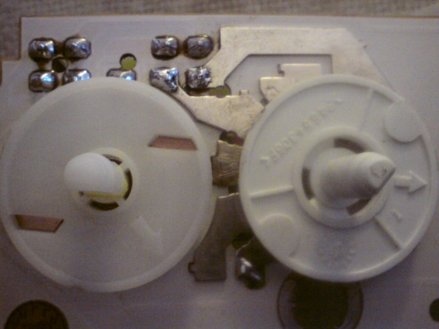

Postprzez radzik niedziela, 26 września 2010, 21:33
Hell,
Trochę ostatnio nie miałem czasu ale dzisiaj zrobiłem, miałeś rację na płytce poszła ścieżka i przy okazji przylutowałem całą ;) Wszystko smiga :D
Oto dwie fotki z terenu awarii :lol:
Płytka 1
DSC02353 [1600x1200].JPG (59.49 KiB) Przeglądane 249 razy
Płytka 1a
DSC02348 [1600x1200].JPG (64.68 KiB) Przeglądane 248 razy
