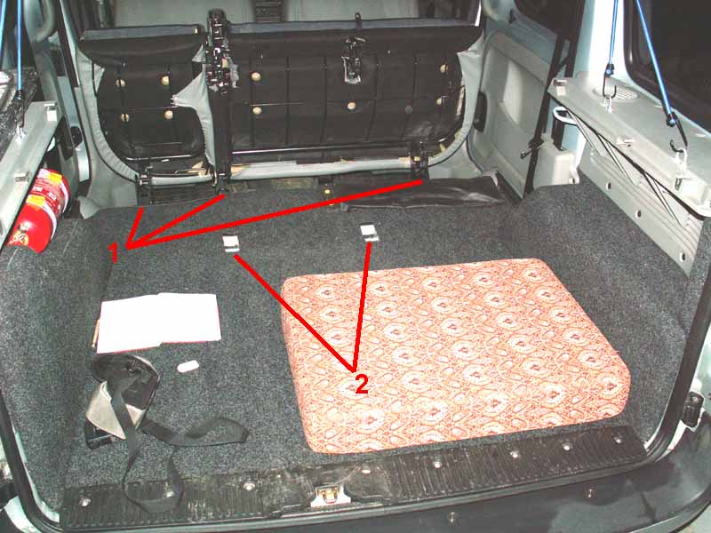

Też bym szukał dzielonej kanapy. Tylko jest jedno ale. Dzielona jest podparta na 3-ch wspornikach. Jeżeli niedzielona też, to pół biedy, ale wątpię. Sprawdź najpierw, czy masz otwory pod wkręcenie śrub mocujących środkowy wspornik. On jest w 1/3 odległości od lewej strony. Z tym że jest zupełnie inny niż dwa zewnętrzne.
Na zdjęciu jest ich rozmieszczenie. 1. wsporniki 2. zaczepy
Ta fotka była do innych celów, więc w sumie mało widać. Gdybyś potrzebował dokładniejszych daj znać. Ale przed poniedziałkiem mogę nie dać rady.
A co do dokładania zagłówka - diabli wiedzą. Jeżeli były niedzielone kanapy z trzema, to być może konstrukcyjnie jest przystosowany. Ale jeśli nie to mogą się pojawić schody.
mocowanie kanapy.jpg (76.24 KiB) Przeglądane 272 razy

Odpowiem może od tyłu: punkty montażowe Lucasie się uniwersalne i niezależne od wyposażenia, więc choć cała kanapa jak słusznie przypuszczasz nie wykorzystuje środkowego mocowania to jednak jest ono obecne.
