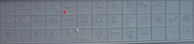

Od czego jest bezpiecznik zaznaczony czerwoną kropką?
Czy mógłby ktoś opisać wartości wszystkich bezpieczników jakie powinny być założone.

Jest to bezpiecznik połączenia z przyczepą i ma mieć 30A.Na resztę potrzebowałbym 20 minut.

michalxtreme napisał(a):Jest to bezpiecznik połączenia z przyczepą i ma mieć 30A.
Miejsce zawsze miałem puste, teraz wiem czemu. :lol:

Postprzez michalxtreme środa, 28 lipca 2010, 18:52
Idąc od górnego rzędu od lewej.
1-tablica rozdzielcza/elektr.luster/radio-10 A
2-lampka sufitowa/blokada zapłonu-15A
3- niestety niemam tego w swoim
4-połączenie z przyczepą -30A
5-niestety niemam tego w swoim
6-ogrzewanie tylnej szyby-30A
7-centralny zamek/blokada zapłonu-20A
8-przeciwmgielne przód-15A
9-niemam pojęcia
10-niemam tego w swoim
drugi rząd od lewej
1-tylna wycieraczka+spryskiwacz/swiatła cofania/ogrzewanie tylnej szyby/blokada zapłonu/info o pozostawionych włącz. światłach-15A
2-przednia wycieraczka+spryskiwacz-15A
3-światła stop/deska rozdzielcza/airbag/napinacze pasów- 15A
4-niwidzę dokładnie ale chyba abs- 10A
5-niema w moim
6-elektry.szyba lewa-25A
7-prawa szyba-25A
8-podgrzewane fotele-20A
9-klima-15A
10-niemam
11-niemam
12-ogrzewanie25A
13-radio/zapalniczka-15A
14-następne ogrzewanie-???trzeci rząd dolny od lewej
1-lewe światło drogowe -10A
2-prawe światlo drogowe-10A
3-lewe światło mijania-104-prawe światło mijania-10A
5-lewe światło pozycyjne 7,5 A
6-prawe światło pozycyjne -7,5A
7-tyłne przeciwmgielne-7,5A
8-sygnał dźwiękowy-15A
9-kierunkowskazy-10A
10-ogrzewanie lusterek zewnętrznych-10A
11-niemam
12-niemam
13-niemam

Postprzez lukas środa, 28 lipca 2010, 19:40
drugi rząd od lewej
może 12 to wentylator chłodnicy petem radio/zapalniczka i wentylator kabiny ?

Postprzez michalxtreme środa, 28 lipca 2010, 20:05
całkiem możliwe.W każdym modelu nieznacznie sie to różniło.

Postprzez Masaccio środa, 28 lipca 2010, 21:43
3- urządzenie odcinające dopływ prądu (cokolwiek to znaczy)
5-gniazdo diagnostyczne
9-niemam pojęcia
drugi rząd od lewej
4-niwidzę dokładnie ale chyba abs- 10A Tak, ABS
5-niema w moim
7-prawa szyba-25A
9-klima-15A
10-niemam
11-niemam
12-ogrzewanie25A
11-niemam
12-niemam
13-niemam

Postprzez Lucass środa, 18 sierpnia 2010, 11:31
A odpowiadając precyzyjnie na zadanie przez lukasa pytanie, to jest to zasilanie oświetlenia wewnętrznego przyczepy campingowej. Jednym słowem jest tam po prostu stały "+" niezależny od położenia kluczyka w stacyjce. Może mieć wieeele zastosowań :mrgreen:

Postprzez sword niedziela, 4 grudnia 2016, 17:39
Od czego dokładnie jest ten 5 bezpiecznik DIAG ktoś wie na 100% ??
Tu jest, że do złącza OBD, a w innym temacie że do zabezpieczenia przeciwkradzieżowego...

Postprzez Lucass poniedziałek, 5 grudnia 2016, 09:38
Gdyby bezpiecznik od zabezpieczenia przeciwkradzieżowego był dostępny jak na dłoni, to jego sens byłby niewielki.
