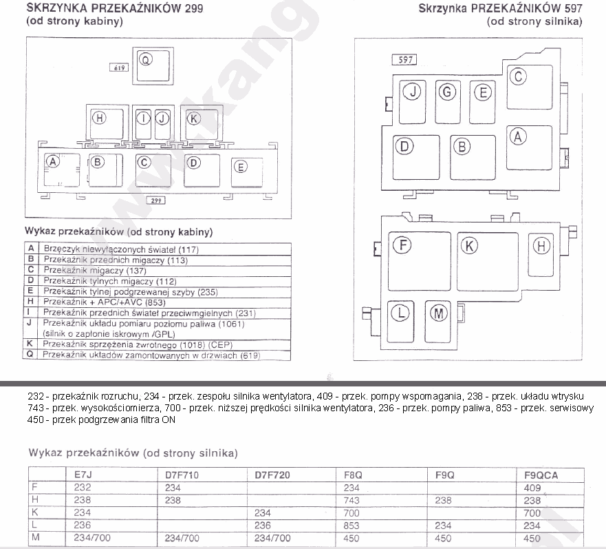

Bez pompy dojedziesz. Tylko kierownicą będzie ciężko kręcić.
Wystarczy jak wyciągniesz przekaźnik.
W komorze silnika oznaczony lit. F
przekaźniki phI.gif (58.29 KiB) Przeglądane 217 razy
Jeżeli znajdziesz odpowiednie przewody i się dostaniesz do tych uszkodzonych, to powinieneś bez większych problemów wymienić.
