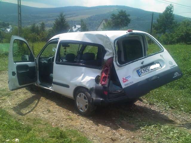

Witam jak w Temacie to czy opłaca Mi sie kupić samą karoserię kangorka i robić przekładke z tego co zostało z mojego poprzedniego (wczoraj wypadek niestety)...JEśli Się pyli robic taka przekładke to może ma ktoś z was do sprzedania takową karoserie bądz zna kogoś kto ma ??:)
Bo raczej z tego juz nic..:(
Z góry Dzieki Wszystkim za pomoc :)

Nie wiem czy przekładka będzie tańsza od zrobienia blacharki. Nawet jak znajdziesz budę to przełożenie instalacji i osprzętu będzie pracochłonne czyli kosztowne.
Jeżeli podwozie jest nieskoszone, a nie widać żeby było ruszone, to w pierwszej kolejności popytaj u blacharzy ile może kosztować naciągnięcie ramy i zrobienie blachy. Na szczęście masz do roboty tył gdzie jest prawie sama blacha. Popytaj o koszt naprawy, zastanów się czy opłaca Ci się w tym roczniku to robić i - decyzja należy do Ciebie.

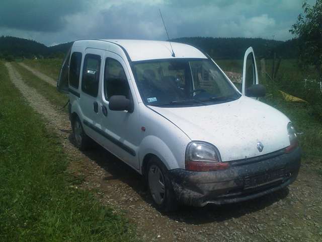

Tzn druga strona tez jest lekko naruszona i prawdopodobnie jesst przestawiony bo blacha jest pofałdowana w 3 miejscach z drugiej własnie strony i sprzodu tez jest droszki chycony gdyż najechałem z pośligu na barierke i wyrzyciło mnie z niej w powietrze ;/
A tu foto z przodu...

Podejrzewam, że płyta podłogowa też ucierpiała.
Można to wszystko pewnie wyciągnąć, tylko pytanie brzmi następująco: Czy przy (odpukać) drugiej podobnej sytuacji starczy sprężystości materiału i uda Ci się znów wyjść cało, czy wszystko się rozleci?
Ja bym nie robił.

czy wytrzyma przy ew. dzwonie to raz...a dwa - czy nie będzie się samo składać przy użytkowaniu po jakimś czasie (znam takie przypadki, że auto zrobione a po roku, zaczęło się wyginać i pękać w miejscach gdzie było robione)

Myślę że jedyne sensowne rozwiązanie to jakiś handlarz bo dokładanie do tego rocznika to strata kasy.
Handlarzowi opchniesz za parę zł. dołożysz to co miałbyś włożyć w tego, może jeszcze coś wykombinujesz i kupisz coś nowszego.
Trzeba się liczyć że z 4 tys. trzeba będzie włożyć w tego rozbitego by jakoś wyglądał, czy jest sens? hmm.
