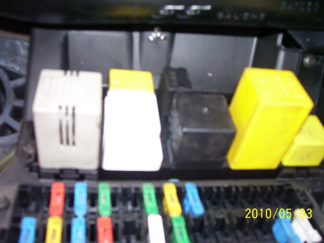

Mam problem nie działa mi mechanizm szyby przedniej lewej . Silnik OK. bezpieczniki OK. myslę że to wina przekaźnika. Czy obie szyby mają jeden przekaźnik ten pierwszy od lewej do góry(żółty) . Bo on sie troche grzeje jak go wyciągne to nie działa też szyba lewa wiec na ewno jest od szyby tylko czy tej jednej lewej. A jesli prawa ma inny to proszę o pomoc który to bo nie chce nic spalić.

To wspólny przekaźnik. Prawdopodobną przyczyną jest uszkodzony przewód. Może być złamany np w okolicy zawiasów.
Może też wystarczyć sprawdzenie połączenia wiązki na styku nadwozie/drzwi.
Gorsza opcja to niestykający przełącznik. Spróbuj bez przełącznika na krótko. Jeżeli to jego wina, czasem wystarczy rozebrać i przeczyścić styki.
Możesz skorzystać z tego manuala :arrow: viewtopic.php?f=80&t=3279&start=20
Jak nie pomoże, może trzeba będzie szukać nowego przełącznika.

mam rozumieć ze jak jedna szyba działa to przekaźnik dobry ?
Przełącznik raczej wykluczam bo sa dwa wiec raczej dwa naraz nie padły

Lewa ma jeden przełącznik.

Wkradło się troche zamieszania w tym poście.Ułóżmy wszystko.Obie szyby przednie mają jeden przekaźnik sterujący ich pracą. Po stronie kierowcy (lewa :) ) są dwa przełączniki. Pierwszy od boczku steruje szybą kierowcy (lewą ) a drugi szybą pasażera (prawą). W drugich drzwiach (prawych) jest tylko jeden przełącznik sterujący prawą szybą. I koniec.Jeśli działa choć jedna z szyb przekaźnik jest ok. To, że się grzeje może być spowodowane nawet jakimś zwarciem właśnie w przełączniku lewej niedziałającej szyby. Po otwarciu drzwi pomiędzy zawiasami jest złączka.Sprawdź ją czy zamocowana jest prawidłowo i jak wygłądają kable umieszczone w osłonie. Gdy tam będzie ok. zdejmij boczek i tam posprawdzaj kable. Jest możliwość (czarny scenariusz), że silnik tej szyby padł. Musisz najpierw wszystko to sprawdzić a gdy to będzie ok i problem nie ustąpi sprawdź wiązkę z drzwi lewych aż do przekaźnika.Wszystko w temacie. Pozdrawiam.
